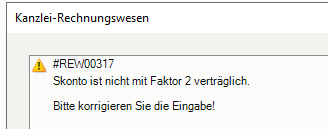

Manuelles ausbessern des St.schlüssel im Zahlungsbuchungssatz danach ist auch keine Lösung.
Da kommt die Fehlermeldung:
Machen wir da was falsch, müssen wir noch was einstellen?

Ihre Einstellung ist richtig. Aktuell ist es in dieser Konstellation (Zahlungsbuchung mit Skonto für eine Rechnungsbuchung mit individuellem Steuerschlüssel und Faktor2) nicht möglich, den individuellen Steuerschlüssel zu verwenden.
Erfassen Sie den Skontobetrag in einem separaten Buchungssatz mit Ihrem individuellen Steuerschlüssel.
