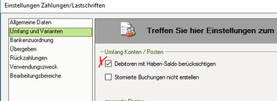

Dies funktioniert nur, wenn die Rechnungen auch auf dem Debitorenkonto gebucht werden.
Wenn das Debitorenkonto insgesamt einen Habensaldo hat, muss dies in den Einstellungen zu den Lastschriften entsprechend geschlüsselt werden.

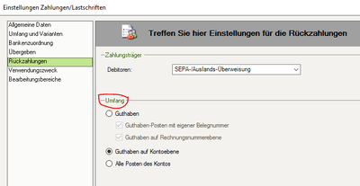

Anzeige des Debitorenkontos mit Haben-Saldo:
Überweisung eines Haben-Saldos (Einstellung je nach Bedarf):
