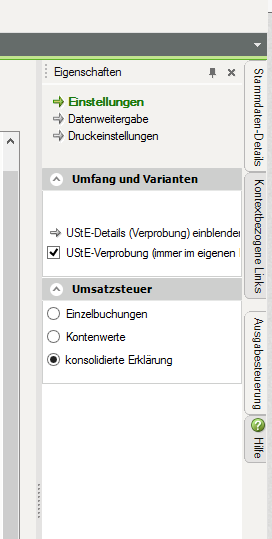

Vielen Dank Herr Lutz, ich war angenehm überrascht, dass man hier eine Konsolidierung am PC durchführen kann und nicht über das Rechenzentrum gehen muss. Bei der Jahreserklärung bleibt es aber zwingend dabei, dass man nur über das Rechenzentrum konsolidieren kann, oder?
dprobst
Nachricht 8 von 8
425 Mal angesehen
Hallo Herr Mayer,
bei der Übergabe der Werte von Rechnungswesen an Umsatzsteuer können Sie bei den kontextbezogenen Links unter "Umsatzsteuer" auswählen, ob Sie eine konsolidierte Erklärung erstellen wollen:
