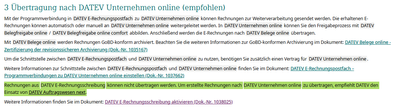

Tatsächlich sind Ausgangsrechnungen von der Verbindung zu DUO ausgeschlossen. Der Bot sagte das:
Mit DATEV E-Rechnungsschreibung können erstellte Rechnungen nicht automatisch oder manuell direkt nach DATEV Unternehmen online übertragen** werden.[1]
Wenn Sie Ausgangsrechnungen, die Sie aktuell mit DATEV E-Rechnungsschreibung erstellen, in DATEV Unternehmen online (bzw. DATEV Belege online) weiterverarbeiten und archivieren möchten, empfiehlt DATEV den Einsatz von DATEV Auftragswesen next.
Screenshot aus dem Dokument:
Mal wieder an einem sinnvollen Workflow (Automatisierung) vorbeigedacht, Oder man will AWnext durchknüpppeln.
