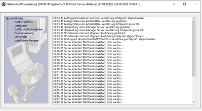

Habe über Installationsmanager den Assistenten gestartet und ersten Hotfix versucht zu installieren.
Jetzt heißt es die ganze Zeit, dass Dater erfordert eine Plattforminstallation bitte warten.
Jetzt weiß ich nicht ob ich was falsch gemacht habe oder heßt es einfach nur, dass die installation läuft.
Kann mir da jemand helfen?

@Eli schrieb:
ja aber wer ist den jetzt erreichbar.....
Wohl niemand mehr. Warum machen Sie denn das das erste Mal alleine und dann so spät?
@Eli schrieb:
Heißt es es ist was schieffgelaufen?
Nein. Der DATEV Server, auf dem alle DATEV Daten gespeichert sind, möchte aber auch ein Update. Der hat sicher extra Zugangsdaten. Es wird immer der DATEV Server zuerst auf Stand gebracht mit allen Programmen (nicht nur ausgewählten) und danach werden alle DATEV PCs aktualisiert. Wahrscheinlich wartet der angeschlossene DATEV PC nun auf den Server, der aber ggf. bis morgen noch so warten wird und nicht automatisch einfach aktualisiert wird.

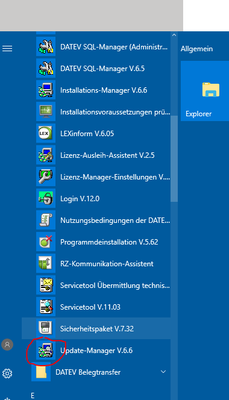

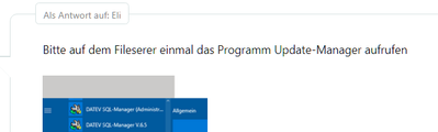

Bitte auf dem Fileserer einmal das Programm Update-Manager aufrufen

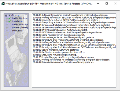

Ich glaube es hat mir gehofel...jetzt kommen da die grünnen Zeichen 🙂

Das ist der Installations-Manager, nicht der Update-Manger 😀

Ey, einfach Bild tauschen gilded nicht 😁
Also läuft jetzt der Update-Manager auf dem Fileserver los?
(gelb markierte Zeile)

habe habe es dann gesehen.... falsches Bild eingefügt
Aber es hat funktioniert....
vielen herzlichen Dank 🙂
