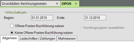

Man kann doch auch Debitoren und Kreditoren bebuchen, ohne eine OPOS-Buchhaltung.
Ist zwar sehr selten, aber machbar. Dann fällt die automatische Auszifferung weg und Sie können Belegfeld1 ganz normal bebuchen/benutzen.
Nachfolgend noch ein Bild zur Info:
Edit: Bild eingefügt
