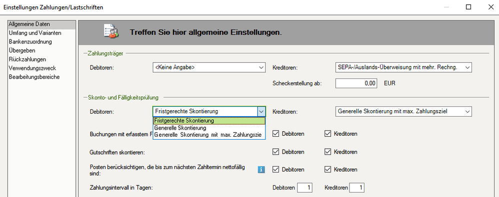

ich bin in dem Thema nicht drin, aber diese Einstellungen helfen nicht weiter?
Peter
Susaku
148 Mal angesehen
Generelle Skontierung, das kannte ich nicht. Das könnte die Lösung sein, ich werde es testen. Das kannte ich noch nicht. Vielen Dank!
