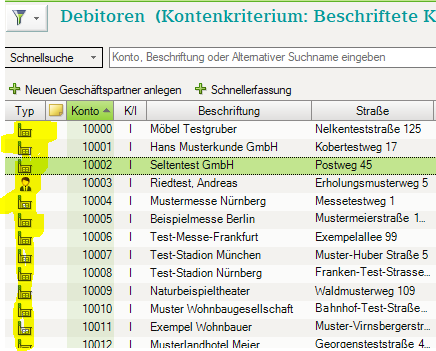

eliansawatzki
201 Mal angesehen
Wenn die Zahlungsbedingungen nicht berücksichtigt werden, kann eine Ursache sein, dass der Adressatentyp in den Geschäftspartnerstammdaten fehlt. Diese passiert häufig beim Import der Stammdaten (weil das Datenfeld in der Importdatei fehlt).
*Testdaten
Den Adressatentyp können Sie in den Geschäftspartnerstammdaten über das Kontextmenü (rechte Maustaste) mit der Funktion "Geschäftspartner umsetzen" massenhaft ändern/ergänzen.
