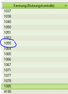

Startet man aber dann den Zahlungsverkehr aus dem Arbeitsplatz oder aus KREWE ändert sich die Benutzer-Login-Anzeige auf die Werte aus der alten Nutzungskontrolle (Damals war ich die Personalnummer 1055)
Ansicht aus der Benutzer - und Rechteverwaltung (Benutzerverwaltung)

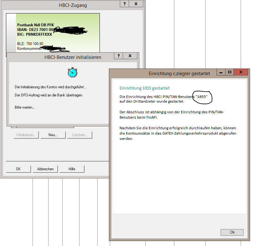

Und jetzt führt dieser Eintrag zur Eintragung des umständlichen finAPI - Benutzer - Eintrages, welcher sich nicht mal editieren lässt:
Ich glaube nicht, dass das so gewollt ist ?
In den Einstellungen in ZV kann man einen anderen Zugriff auf Benutzerkennungen nicht konfigurieren. Es gibt für mich nicht erkennbar keine Möglichkeit eine durchdachte Benutzerverwaltung für finAPI aufzubauen.
Ich habe auch versucht die alte NUKU Kennung in der DATEV Benutzer- und Rechteverwaltung zu ändern. Aufgrund dessen, dass ja die NUKO nicht mehr existiert lässt sich die alte Kennung auch dort nicht editieren soweit ich das gesehen habe,

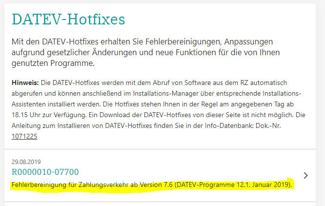

Update 27.08.2019 / 14:02
Soeben habe ich erfahren, dass es mit dem Hotfix für Zahlungsverkehr, der voraussichtlich am 30.08.2019 ausgeliefert wird, Anpassungen dazu geben wird.
Ist das der Hotfix R000010-07700 (zu dem ich keine Informationen finden kann) oder kommt heute noch etwas/nichts mehr?

der Hotfix R000010-07700 gehört lt. den Installationsinformationen zum Programm Zahlungsverkehr.  Deswegen würde ich davon ausgehen, dass angesprochenen Anpassungen enthalten sind.

Sonst auch bei der DATEV unter Downloads > Hotfix:
