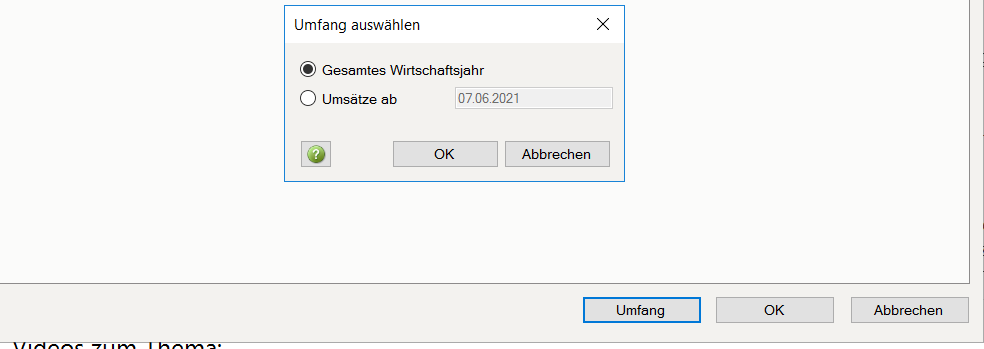

Ich meine, man kann den Umfang (den Zeitraum) des Abrufs nochmal manuell festlegen (oder geht das nur via Mandant ergänzen und RZ-Bankinfo? 🤔). Falls man den Zeitraum einstellen kann, damit mal etwas rumspielen. Möglich, dass DATEV dann den Rest vom Monat holt.
Sonst bin ich bei @kanzleiboennecke 👍: da sind noch viele Fragen offen.

@metalposaunist: man kann via "Mandant ergänzen" auswählen ob man Umsätze ab einem gewinnen Datum abholt oder für das gesamte Wirtschaftsjahr wie im Screenshot zu sehen...

Yes! 😎 Das meine ich. Und als Standard ist doch immer das ganze Jahr drin, oder? Ich hab' dann einmalig auf ein Datum umgestellt und erst dann kamen die Umsätze. Gott weiß warum 😄. Hauptsache es funktioniert.

@metalposaunist: kann ich so nicht bestätigen. Bei uns ist immer der Abruf ab... und das letzte Datum der geholten Umsätze drin.
Wenn man die Bank neu angelegt hat, meine ich, dann hat er standardmäßig die Abholung für das ganze Jahr drin - egal wann man im laufenden Jahr das macht.
