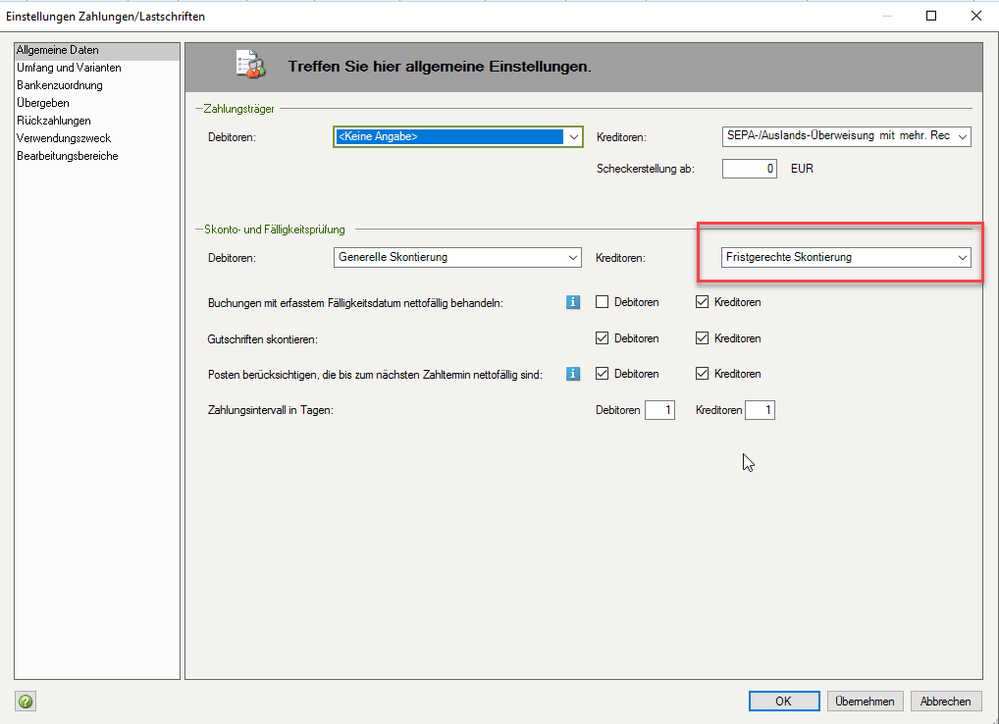

Prüfen Sie ebenfalls einmal die Einstellungen zu Zahlungen und Lastschriften.
Diese können Sie unter Kreditoren | Zahlungen mit einem Rechtsklick öffnen.
Hier können Sie einstellen wie mit Skonto umzugehen ist:

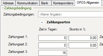

Hallo Herr Pranke,
haben Sie in den Kreditoren-Stammdaten bei den Zahlungsbedingungen etwas eingetragen? Ich meine in der Vergangenheit die Erfahrung gemacht zu haben, dass wenn man dort nichts einträgt und nur unter Zahlungsart 1 eine Skontofrist setzt und dann bei Zahlungsart 3 das Netto-Zahlungsziel, dass dann bei den Zahlungsvorschlägen nicht auf die Skontofrist zugegriffen wird.
EInstellungen ohne Skonto:

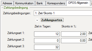

EInstellungen mit Skonto:
