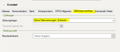

Wie hinterlegen wir bei einem Kreditor, dass dieser eine Lastschriftvereinbarung hat?
Es soll keine Zahlung generiert werden, da der Lieferant vom Bankkonto abbucht.
Stammdaten Kreditor:
