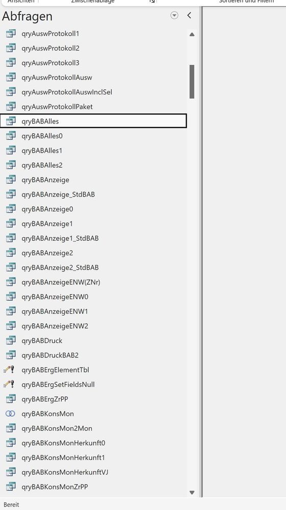

danke - ja, in der DATEV Oberfläche würde das funktionieren. Es geht mir aber darum es per direkter Abfrage auf die Kostenrechnungsdatenbank zu lösen, da ich die Daten von mehr als 50 Mandanten mit KOST zusammenführen muss zu einem PowerBI Report.
Verbirgt sich ggf. hinter der Wertanalyse eine der zahlenreichen Abfragen, welchen in der KOSTSt.mdb Datenbank definiert sind ?
