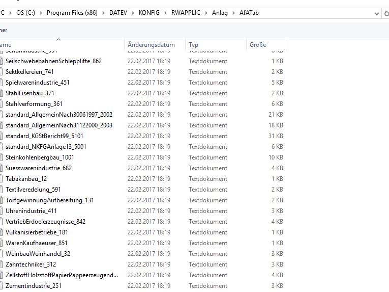

wir arbeiten mit Datev ReWe SmartCard-Variante.
Wie komme ich hier an aktuelle Afa-Tabellen im Programm?
Unsere ist veraltet, die 1 Jahr Computerregelung fehlt z.B. und wer weiß was noch 🙈
Wenn ich "einspielen" anklicke, wird mir nur ein Dokument von 2017 auf dem Remoterechner angeboten.

Das macht eigentlich DATEV. Sie sollten mit der Version 11.3 von Karewe arbeiten.
wwinkelhausen
438 Mal angesehen
z.B. die AfA-Tabelle für allgemein verwendbare WG des AV ist zuletzt für Wirtschaftsjahre, die nach dem 31.12.2000 enden, geändert worden, d.h. da passiert nicht viel.
Die Abschreibung für die EDV auf 1 Jahr ist ein rein steuerliches Wahlrecht, d.h. sie ist handelsrechtlich nicht anzuwenden. Die AfA-Tabellen sind dadurch nicht geändert worden.

Ist ja - wenn - nicht passiert. Deshalb meine Frage. Unsere Software wird ja komplett gesteuert.
NM
414 Mal angesehen
Danke, das wusste ich nicht, dass es ein Wahlrecht ist. Das heißt meine 2017er Tabellen sind die aktuellsten?
wwinkelhausen
367 Mal angesehen
Ich gehe davon aus, bei Zweifelsfragen gern nachschauen:
Bundesfinanzministerium - AfA-Tabellen
