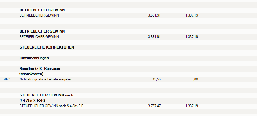

ich erstelle die EÜR nach § 4 Abs.3 EStG für einen (nicht gemeinnützigen) wirtschaftlichen e.V. . Gebucht wird mit dem SKR 03. Grundsätzlich unterliegen alle Einnahmen (bis auf die echten Mitgliedsbeiträge) der KSt.
Gibt es eine Konto im Einnahmenbereich (für die echten Mitgliedsbeiträge), welches bei der EÜR im Bereich der "Ermittlung des steuerlichen Gewinns" wieder abgezogen wird?
(Analog zu dem Konto "nicht abzugsfähige BA"?)
Vielen Dank vorab für Infos !
