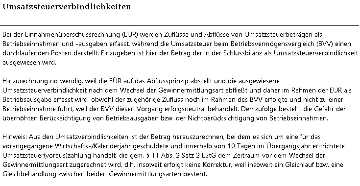

Für Ihre Frage zu Umsatzsteuerverbindlichkeiten erhält man folgenden Hinweis318780_pastedImage_0.png
Im Ergebnis:
1. Die USt und LSt mit den Voraussetzungen des § 11 EStG werden nicht hinzugerechnet.
2. Die Verbuchung der Zahlung erfolgt ohne Gewinnauswirkung. Ich würde auch das Konto "1703 Sonst. Verb. § 11 EStG" (SKR03) verwenden.
