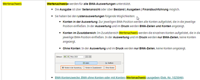

Zu Nr. 3 bekommen Sie über Wertenachweise hin:
oder

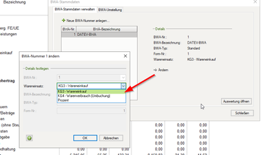

zu 1) Hier bitte einmal unter Stammdaten / BWA Stammdaten die Stelle prüfen
Das Thema wird hier weiter erläutert -> Wareneinsatz - Formen der Wareneinsatzermittlung in der BWA - DATEV Hilfe-Center
zu 2) das hängt mit Punkt 1 zusammen.

zu 3) Dazu empfehle ich hier BWA und BWA-Planwerte auf Basis von Kontenzwecken: Überblick - DATEV Hilfe-Center  das Kapitel 4.3
