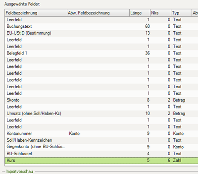

Wie gesagt, wenn man sich den über Datev zieht hat der bspw 6 Stellen. Sie bekommen den aber - so wie ich es versteh - von einem externen Programm mitgeliefert.
Datev könnte auch hier im ASCII-Import 5 Stellen + 6 Nachkommastellen:
Somit müssen sie an Ihren Mandanten der Ihnen die Vorlage zum einspielen gibt, damit der bei sich die Einstellungen entsprechend vornimmt.
