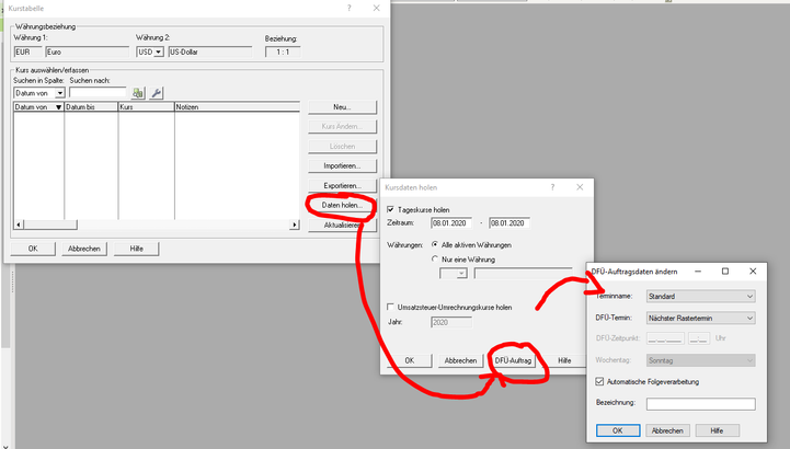

Laut den Einstellmöglichkeiten im Rechnungswesen sollte der automatische Abruf funktionieren. Probiert habe ich es nicht.
260 Mal angesehen
Das sind die Einstellungen für den einmaligen Abruf, es muss also täglich neu abgerufen werden. Hier geht es darum, diesen Abruf per Abosystem zu automatisieren und das ist leider noch nicht implementiert.
eliansawatzki
246 Mal angesehen
Welche Bedeutung haben dann die Einstellungen Abruf zum Rastertermin bzw. automatische Folgeverarbeitung?
Ob die Begrifflichkeiten Rastertermin und Abosystem zusammengehören ist mir nicht bekannt.
Laut DATEV-Hilfe kann man in Rasterterminen festlegen, wann eine Anschaltung an das RZ erfolgen soll und z. B. Abhol-Aufträge ausgeführt werden.
Damit müßte aus meiner Sicht das gleiche Ergebnis erzielt werden.
239 Mal angesehen
Der Rastertermin wird im Sammler festgelegt und hat heute fast keine Bedeutung mehr, zu ISDN und Modemzeiten war das anders. Mit dem Rastertermin wird im Sammler ein Rythmus festgelegt zu dem alle bis dahin im Sammler abgelegten Aufträge abgearbeitet werden.
Die Übergabe an den Sammler mit festgelegter Zeit ist immer ein Einmalabruf.
Das Abosystem holt selbständig zu definierten Terminen die Daten aus dem RZ und stellt die Daten ohne weiteres Zutun verarbeitet bereit. Gut zu sehen ist es z. B. bei den Aktualisierungen der Institutionsverwaltung oder den Elster Bescheiden (hier sogar im Pushmodus).
