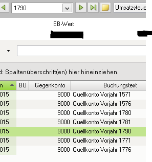

ich habe gerade mal die Funktion des EB-Wert Vortrags für Umsatzsteuer genutzt und folgende Frage dazu:
die im Vorjahr auf 1790 gebuchte Steuerlast (Umsatzsteuervorjahr) wird auch als EB-Wert auf 1790 gebucht. Es ist ja aber im nächsten WJ dann die USt "frühere Jahre" also 1791 zu verwenden. Muss ich das dem Programm irgendwo sagen?
Beim Assistenten für den Vortrag konnte ich das nicht ändern (oder ich habs nicht gefunden).
Jemand eine Idee? Oder handelt es sich tatsächlich um einen Fehler?

Hallo Herr Ockenfels,
ich verstehe ja noch, dass der Assistent bei individuellen Konten streikt (wobei ich auch da die Möglichkeit haben wollen würde, diese dem Assistenten mitzugeben!), aber bei Vorjahr auf frühere Jahre?! Das ist doch allgemeine Buchungslogik! und die Buchung auf Vorjahr, wenn es die Umsatzsteuer frühere Jahre betrifft, ist schlichtweg falsch.
Er gibt mir doch den Saldo Vorjahr schon als gesonderten Vortrag. Da muss er doch systemseitig auch die Logik erhalten können, das dann auf frühere Jahre zu buchen *smh*
ich würde das schon als Fehler bezeichnen, denn wenn ich (oder mein Azubi) so stur buchen würde:
1571-> 1790
1576-> 1790
1780-> 1790
1771-> 1790
1776-> 1790
und dann einfach auch
1790-> 1790 statt 1791
ist das einfach falsch. Das Programm kann ja anscheinend auch abweichende Konten bebuchen.

Sehr geehrte Frau Jachert,
ich habe es gerade geprüft. Bei mir wird der Vortrag (fast) richtig durchgeführt, das heißt, die Konten 1571, 1576, 1577, 1774, 1776, 1780, 1781 und 1789 werden im Saldo auf Konto 1790 vorgetragen. Der Saldo auf Konto 1790 wird auf Konto 1791 übertragen. Rechts sind folgende Eigenschaften gewählt:
Art des Vortrags: Konten auf Zielkonto saldiert vortragen? -> ja
Zielkonto bei USt-Saldo Vorjahr:
Umsatzsteuerzahllast (Haben-Saldo): 1790
Umsatzsteuerforderung (Soll-Saldo): 1790
Zielkonto bei USt-Saldo frühere Jahre:
Umsatzsteuerzahllast (Haben-Saldo): 1791
Was der Assistent nicht zulässt, ist die Umsatzsteuerforderung für frühere Jahre auf Konto 1791 vorzutragen.
Außerdem macht der Assistent den in meinen Augen schwerwiegenden Fehler, dass er den Vortrag ausschließlich im handelsrechtlichen Bereich vornimmt und nicht in einem Stapel für alle Bereiche.

Hallo Frau Jachert,
ab der Version 5.33 kann bei dem Vortrag der Umsatzsteuerkonten auch der Kontenzweck Umsatzsteuerforderungen frühere Jahre hinterlegt werden.
