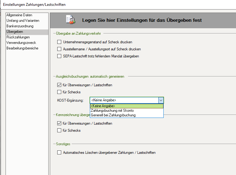

Wir haben nun bei der Buchung der Zahlungen auf dem Verrechnungskonto auch die Kostenstelle, die in der (bezahlten) Eingangsrechnung hinterlegt wurde. Also eine KST-Buchung auf dem Verrechnungskonto, was für mich so keinen Sinn macht.
Kann ich das irgendwo ausschalten? Über den o.g. Pfad konnte ich nichts dazu finden.

Vielleicht wurde diese Einstellung getroffen in Rechnungswesen:
Wenn da <keine Angabe> steht sollte auch nichts erfolgen.

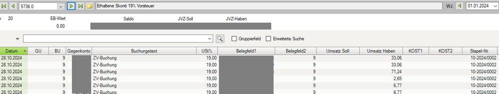

Nein, braucht man nicht. Unser Skonto wird nicht aufgeteilt und den einzelnen Kostenstellen zugeordnet, sondern ohne KSt gebucht und somit automatisch auf Verwaltung geschrieben. Und ja, die Aufwandskonten sind KSt-pflichtig geschlüsselt.
Wahrscheinlich ist bei Ihnen dann die Einstellung entsprechend getroffen worden.
[EDIT]
so sieht unser 19%-Skonto-Konto aus:

@MK-h
Also, wenn die Zahlung mittels Skonto erfolgt und der Skonto der Kostenstelle zugeordnet werden soll, dann ist es nun einmal so, dass auf dem Verrechnungskonto die KSt mit angegeben steht, denn das Verrechnungskonto ist insofern DAS Zahlungkonto für Datev. Würde dort der Skonto nicht stehen, würde er auch nicht gebucht werden, denn Skonto wird durch Zahlung ausgelöst und nicht durch die Aufwandsbuchung.
Hoffe das ich die Frage oben jetzt richtig interpretiert und beantwortet habe. 😉
MK-h
Nachricht 11 von 15
771 Mal angesehen
Perfekt, das war die Einstellung, die wir bisher nicht gefunden hatten.
