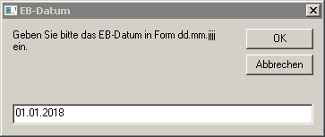

Hallo Herr Mertens,
wenn das Thema gerade wieder aktuell ist. Habe das Tool mal auch auf die Lieblingskollegin losgelassen. Danach hat sie das Datev-EB-Werte-Ausziffern mit Einzelbuchungen sofort wieder verworfen
Allerdings: Auch wenn ich hier:
Abbrechen klicke, werden die EB-Werte erzeugt, im Zweifel also auch doppelt in die "EB_Werte.csv" hineingeschrieben. Kann man das abändern? Tut mir leid, dass ich immer blöd fragen muss - ich habe leider von VBScript keinen blassen Dunst ...
Und falls nicht, dann dies zumindest als Hinweis an alle, die das geniale Tool auch nutzen.
Schönes Wochenende & viele Grüße.

EB_Datum = InputBox( "Geben Sie bitte das EB-Datum in Form dd.mm.jjjj ein.","EB-Datum","01.01." & Year(Now()))

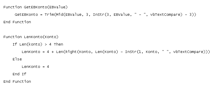

'Hilfsfunktion
Function FormatExt(Zahl,Anzahl)
    FormatExt= Right(String(Anzahl, "0") & zahl,Anzahl)
End Function
Function GetEBKonto(EBValue)
     GetEBKonto = Trim(Mid(EBValue, 3, InStr(3, EBValue, " - ", vbTextCompare) - 3))
End Function
Function LenKonto(Konto)
    If Len(konto) > 4 Then
        LenKonto = 4 + Len(Right(Konto, Len(Konto) - InStr(1, Konto, " ", vbTextCompare)))
    Else
        LenKonto = 4
    End If
End Function

Die (glaube ich) entscheide Stelle im Skript lautet:
Hat sich hier irgendwas geändert?

Hallo Hr. Schneider,
so kann ich Ihnen leider nicht richtig helfen.
Wie sieht denn das Kontoblatt aus?
Eventuell können Sie mir Ihre Version der vbs-Datei und eine Kontoblatt als Exceldatei zumailen. Dann kann ich der Sache nachgehen. So ist es aber sehr schwierig.
Gruß A. Martens
