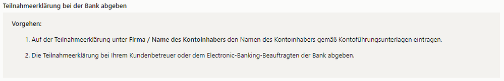

Mir wurde gesagt, die Teilnahmeerklärung muss der Mandant nicht mehr unterschreiben...
björn
Nachricht 5 von 18
1151 Mal angesehen
Hallo Frau Preller,
das kann höchstens sein, wenn der Mandant zum Schalter bei seiner Bank geht und dort denen mitteilt, dass Sie das Konto für die DATEV freischalten sollen. Ansonsten kann ich mir das nicht vorstellen.
Damit RZ-Bankinfo läuft muss entweder die Teilnahmeerklärung von der DATEV oder die eigene von der Hausbank ausgefüllt und vom Mandanten bei der Bank vorgelegt werden. Erst dann schaltet die Bank die DATEV zum Abruf der Kontoinformationen frei.

Die Teilnahmeerklärung sollte definitiv unterschrieben werden und zur Bank. Ggf haben die noch ein Extra-Formular zum unterschreiben.
Im Zweifel bei der Bank anrufen, wo die Umsätze bleiben.

damit der Abruf von Kontoumsätzen im DATEV RZ funktioniert, muss die Bank Kontoumsätze an das DATEV RZ weiterleiten. Dies können Sie am einfachsten prüfen indem Sie Bestand | Daten holen | Übersicht Bankverbindugen RZ unter der Beraternummer aufrufen unter der Sie die Buchführung bearbeiten.
Sind die gespalten Umsätze von Umsätze bis mit aktuellen Umsätzen befüllt, können diese auch abgerufen werden.
Sollten die Spalten nicht gefüllt sein, sind keine Kontoumsätze im RZ vorhanden. In diesem Fall muss das unterschriebene Formular für RZ-Bankinfo noch zur Bank.
