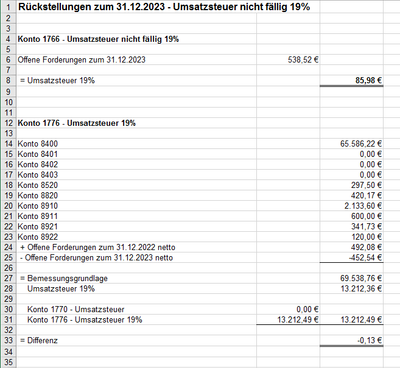

Konto 1766 über Konto 1770 passend machen.
Dazu eine Umsatzsteuerverprobung, ob die Bemessungsgrundlage zur Umsatzsteuer auf den Konten 1770 und 1776 passt.  

Die Debitorenkonten durchklicken und nach Steuerschlüssel gruppiert.
Damit habe ich direkt einen Fehler gefunden.
Vielen Dank!
