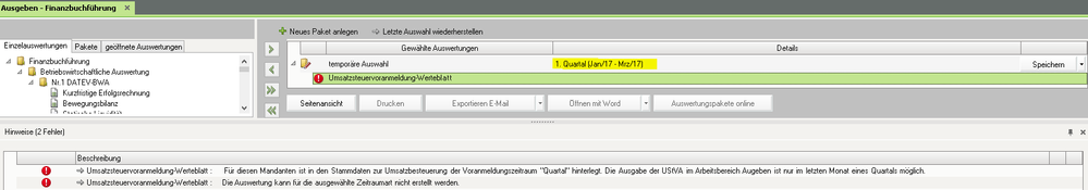

unsere Auszubildende wollte gerade - nach Erstellung der Buchhaltung - das Werteblatt für das erste Quartal 2017 über Finanzbuchführung ausgeben drucken und bekam folgenden Fehler:
Über Finanzbuchführung auswerten, kann man das Werteblatt ganz normal drucken.
Wieso kann denn über "Ausgeben" nicht noch nachträglich gedruckt werden? Man kann doch auch dort einstellen, welches Quartal man haben möchte?!

Hallo Frau Jachert,
wenn Sie "Ausgeben" aufrufen wird wahrscheinlich der April vorgeschlagen. Dort in den März wechseln und der Ausdruck von Quartalsauswertungen sollte funktionieren..

Hallo Herr Rohwäder,
danke für Ihre Antwort.
Wieso wird das denn nicht ausgegeben, wenn man als Zeitraum "1. Quartal" auswählt?
Das ist ja nun wirklich verwirrend!

Hallo Frau Jachert,
derzeit ist es nicht möglich die Zeiträume Quartal und Monat zu mischen.
Sie können als Alternative 2 Pakete anlegen . Für das 1. Paket mit Zeitraum Monat die BWA , Susa etc anlegen und das 2. Paket für die UstVa mit Zeitraum Quartal.
Dann bekommen Sie die oben aufgeführte Meldung beim Ausgeben der UstVa nicht mehr.
