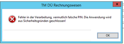

wir erhalten bei nur einem Mandanten (auf den leider nur ein MA Zugriff hat) folgende Fehlermeldung:
Die PIN ist zu 100 % richtig, der Datenpfad des Elster Zertifikates mehrfach überprüft.
Proxy gibt es keinen.
Wir sind etwas ratlos und senden erstmal übers RZ. Aber die Ursache würde uns schon interessieren.
Zumal die Fehlermeldung mitteilt "vermutlich" falsche PIN....
283 Mal angesehen
Und mit dem ElsterZertifikat und der PIN kann man sich auch problemlos bei Elster Online anmelden? Würde aus dem Bauch heraus nein sagen. Dann liegt's am Zertifikat oder der PIN. Das Zertifikat läuft ja nur 3 Jahre.
280 Mal angesehen
... manchmal gibt´s ja auch so triviale Fehler wie z.B. "Numlock" etc
@metalposaunist ,
... ja, sich mal  testweise direkt per Browser auf https://www.elster.de/eportal/start einzuloggen und die PIN nicht nur auf dem Nummernblock, sondern alternativ auch auf der 'normalen Tastatur einzugeben,  wäre sicher ein Versuch wert
LGtec
244 Mal angesehen
Das ist ja gerade das Problem: genau das funktioniert. Zertifikat ist auch erst von 2019.
EDIT: Ursache gefunden, 2 gleichnamige Zertifikate, die aber nicht gleich waren 🤐
