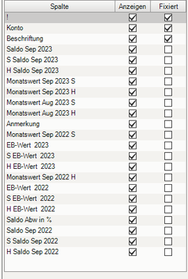

Summen- und Saldenliste, (Konten)jahresübersicht sind schon 2 Möglichkeiten. In Beiden werden die gewünschten Spalten angezeigt. Wenn nicht wurden die Listen individualisiert (wobei Letztere keine individuelle Spaltenauswahl bietet). Ansonsten in der Auswertung Rechtsklick und "Einstellungen Liste".

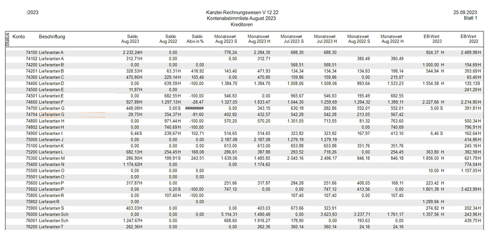

m_brunzendorf
Nachricht 8 von 10
600 Mal angesehen
Bei uns wird die Auswertung wie folgt angezeigt - ohne irgendeine Einstellung geändert zu haben:
