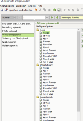

die Grundfrage wäre für mich: wodurch unterscheiden sich die Konten, die funktionieren, gegenüber den zuletzt angesprochenen Konten?
  • es kommt also keine Fehlermeldung sondern nur "leere" Felder?
  • die gewünschten Konten sind auch mit einer Kostenstelle bebucht, die zur Abfrage in der Chefübersicht passt (ggf. auch als Konsolidierungselement)?
    • Zur Verdeutlichung -> hier werden 4 Einzelkostenstellen mit mit einem statistischen Mengenwert ausgegeben
  • Sind die Konten evtl. in einem Monat/Zeitraum bebucht, der nicht zum abgefragten Zeitraum der Chefübersicht passt?
  • Passen die Eigenschaften im Bereich Zeitraum (Bsp. Kostenstelle nur im Januar bebucht, Auswertung jedoch für August)?

Auf dem Bild aus dem letzten Beitrag lässt sich jetzt nicht erkennen, was rechts dazu im Detailbereich für Abfragen stehen.
Mir fällt dann nur noch die Ursachenforschung gem. der Anleitung ein:
In Auswertungen der Kostenrechnung nicht berücksichtigte und fehlerhafte ... - DATEV Hilfe-Center

Hier jetzt nochmal mit den relevanten Konto
