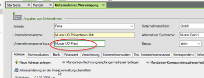

Hallo DATEV-Community,
wie kann ich einen Stammdatenabgleich zwischen Rewe und unserer Mdt.Verwaltung manuell aufrufen?
Beim Anlagen kommt der Abgleich ja automatisch. Doch jetzt wo sich der Mdtname geändert hat und ich in den Mdtstammdaten alles angepasst habe, weiß ich nicht wie ich die Namensänderung auch in Rewe hinbekomme.
Ich finde keinen manuellen Stammdatenabgleich zum auswählen. Die DATEV-Hilfe gibt mir nur ein Dokument über den automatischen Stammdatenabgleich, aber nicht über das manuelle Aufrufen.
In den Stammdaten haben ich alles geändert, dennoch ändert es mir für den Rewe-Bestand nicht den Namen.
Kann mir jemand helfen?

welches Feld genau haben Sie denn geändert?
Einen manuellen Aufruf für den Abgleich gibt es nicht, siehe auch: Stammdaten in den DATEV-Rechnungswesen-Programmen abgleichen - DATEV Hilfe-Center
Falls es um den angezeigten Namen in Rewe und allen dazugehörigen Auswertungen geht:
Der kommt von dieser Stelle hier:

Danke für das Dokument, das kenne ich, aber es sagt eben nur was vom ersten Stammdatenabgleich, nicht aber über einen weiteren manuellen Abgleich den man nochmal abrufen kann.
Ich habe in der Mdt.verwaltung alle Namen umgestellt.
Aber was ich in der Namensänderung an genau dieser Stelle "Unternehmensname kurz" nicht gemacht habe, ist das Datum auf 2023 zu setzen, so dass die Änderung auch für Ka-Rewe Fibu 2023 greift. Überall war es korrekt gesetzt, doch dort hat das Datum nicht gepasst. Jetzt stimmt es nach der Anpassung des Datums auch in der Fibu 2023.
Danke für den Wink der mich selbst dann auf die Lösung brachte hier doch nochmal genauer zu schauen.

Das Datum „ab wann“ spielt auch eine große Rolle beim Jahresabschluss via Bilanzbericht oder Abschlussprüfung, damit min. beim Deckblatt korrekte Angaben aus den Stammdaten stehen. Wenn IT die Realität abbildet, passt es am besten 😊.

Danke, überall habe ich darauf geachtet, aber genau an dieser Stelle als Einzige nicht und genau die Stelle war es wo die Daten für REWEbezeichnung gezogen worden. Der Teufel ist ein Eichhörnchen ;o)
