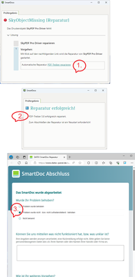

Diesen z.B. auch? Prüfen, ob SkyPDF Pro Driver fehlt - DATEV Hilfe-Center

Hallo Uwe_Lutz,
gelesen habe ich:
1018361
1043531
1034625
1016659
9206829
alles ohne Erfolg....

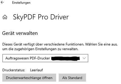

heute wiederholt das Script ausprobiert.
siehe Anhang.....

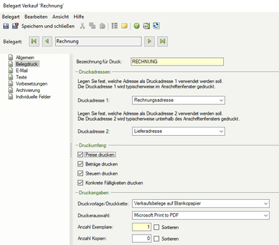

Hallo zusammen, der Beitrag ist zwar doch schon etwas alt, dennoch lohnt es sich eventuell den Zusammenhang von Auftragswesen onPremise und dem SkyPdf Drucker zu kennen.
Grundsätzlich kann man natürlich seine Belege mit jedem beliebigen Drucker (egal ob physisch oder als PDF-Treiber) drucken, der auf dem System installiert ist. Dies kann man z.B. fest in seinen Belegarten hinterlegen oder ausgehend von der Seitenansicht wählen.
Hier könnte natürlich auch der SkyPDF Drucker ausgewählt werden. Warum funktioniert aber generell der Druck von Belegen nicht, wenn (wie oben erwähnt) die Installation des SkyPDF Druckers nicht sauber durchgelaufen ist oder der Druckertreiber anderweitig beschädigt ist?
Auftragswesen benutzt den Drucker intern, um nach dem eigentlichen Druck den Beleg als PDF zu konvertieren und in der Dokumentenablage zu archivieren. Auch bei der Erzeugung der Sichtkomponente einer E-Rechnung (Zugferd 2.0) wird dieser SkyPDF Druckertreiber verwendet, da u.a. bei diesem PDF Drucker sichergestellt ist, dass ein konformes PDF/A-3 Format erstellt wird. Deshalb ist die korrekte Funktion dieses Druckertreibers so wichtig.
Wer es noch genauer wissen will: Auftragswesen erzeugt bei jedem Start einen für den gestarteten Wawi.exe Prozess eigenen SkyPDF Drucker, der für die o.g. Aufgaben verwendet wird. Beim Beenden wird dann der Drucker wieder entfernt bzw. beim erneuten Start werden diese entsprechend aufgeräumt.
Somit kann man eindeutig sagen, dass dieser Druckertreiber fester Bestandteil für eine korrekte Funktionsweise von Auftragswesen onPremise ist.
