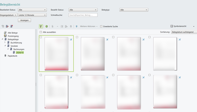

So war auch meine bisherige Vorgehensweise.
Aber ich kann bei "digitale Belege buchen" den angelegten Ablageort "Sevdesk" nicht auswählen.
Die Rechnungen werden mir erst gar nicht angezeigt.

Mit Modus "Erweitert" meinen wir doch den Bearbeitungsmodus Erweitert in Belege.
Nicht das wir aneinander vorbei schreiben.
Dieser ist bereits aktiviert.
Es sind aber keine Beleg vorhanden, die ich bereitstellen kann.

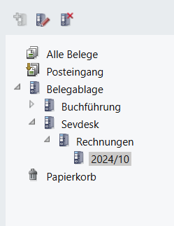

Ich sehe die Belege in dem Verzeichnis sevdesk, dass automatisch angelegt wurde.
 Aber ich finde keine Möglichkeit, diese dann bereitzustellen über die üblichen Wege.

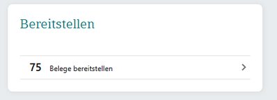

Wenn die Bearbeitungsform erweitert ist, sehen Sie folgenden Button auf der Startseite Belege:
Hier können die Belege aus SevDesk für Rechnungswesen bereitgestellt werden und dann über Buchungsvorschläge bearbeiten in Rechnungswesen geholt werden.

Genau diesen Button habe ich nicht. 😞
