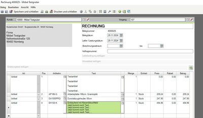

Hallo!
Gibt es eine Möglichkeit einzustellen, wenn für einen mehrzeiligen Text in Artikeln in AG, LS, RE u.s.w. am Seitenende der Platz ausgeht, um den Text zusammenhängen am Stück zu drucken, dass dann automatisch dieser Artikel auf der Folge-Seite beginnt?
Also, dass quasi vor diesem Artikel beim Druck automatisch ein Seitenumbruch eingefügt wird.
Viele Grüße Ewald

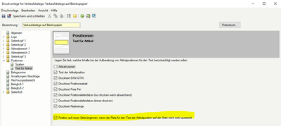

Hallo, das wird meines Wissens schon gemacht. In der Druckvorlage stellt man das ein:
Wenn man jetzt in der Belegbearbeitung Positionen hat, die sehr lang sind, werden diese (unter normalen Umständen) auch auf verschiedenen Seiten gezeigt:

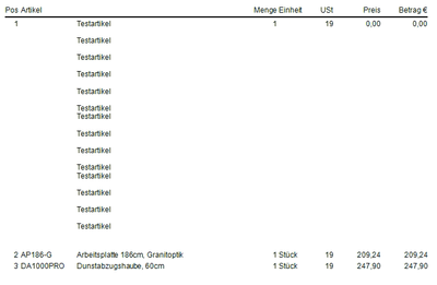

Seite 1:

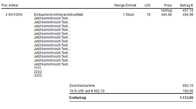

Seite 2:
Allerdings hat auch diese Darstellungsmöglichkeit Grenzen. Wenn z.B. der Positionstext so lang ist, dass er eh nicht auf eine Seite passt. Und sicherlich gibt es Konstellationen, wo man da Ganze trotzdem irgendwie anders hinbekommt, als gewünscht. Aber grundsätzlich sollte das schon gehen...

Hallo @da_ron ,
vielen Dank für Deine neuerliche Hilfe. Genau das habe ich gesucht. Ich hatte diese Einstellung schon mal gesehen und gelesen, aber nicht mehr hingefunden.
Vielen Dank und ein schönes Wochenende - Ewald
