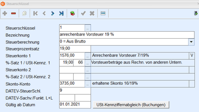

Ich habe des öfteren mit DATEV-Export aus GDI zu tun und kenne da keine Probleme.
Wichtig ist, das in den Basisdaten | Steuerschlüssel die DATEV-Steuerschlüssel hinterlegt sind:

Doch, das geht. Die DATEV-Buchungen werden beim Export erst generiert anhand der Basisdaten/Stammdaten.
