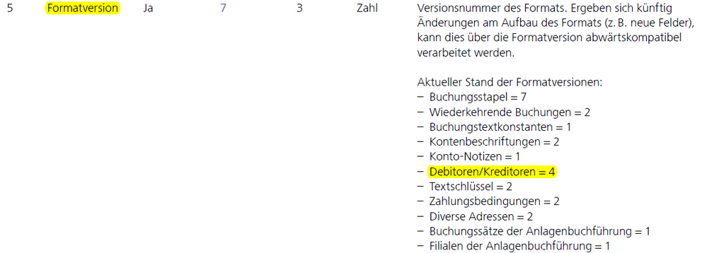

zu 1. Mit Formatversion ist nicht die Version von DATEV gemeint, sondern ein
        Feld in der Headerzeile:
      Und weshalb ist die aktuelle Version 5.10, wenn der Kunde bereits 5.32 im Einsatz hat? Die 510 wird übrigens als Versionsnummer des Headers mit übergeben.

5.10 (oder 510) beschreibt nur die DATEV-Formatversion, mit der die csv-Datei erstellt wurde. Diese ist Zahl ist unabhängig von der Versionszahl des eingesetzten Programmes (Rechnungswesen, Kanzlei-Rechnungswesen o. a.).
Stammt Ihr Screenshot aus dem Schnittstellenleitfaden? Dort müsste die Thematik doch erläutert sein.

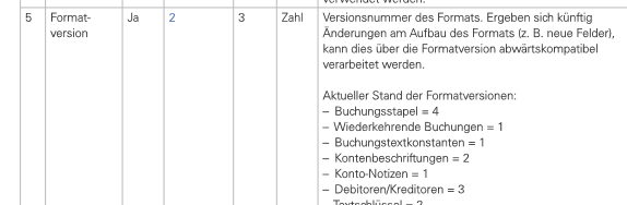

Sie verwenden vermutlich einen veralteten Schnittstellenplan

Habe inzwischen die (hoffentlich)  aktuelle Version des Schnittstellenleitfadens.
Aber auch mit der Formatversion 4 für Debitoren bekomme ich einen Fehler beim Import.
