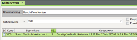

bei einer GbR mit Einnahmen-Überschuss-Rechnung wurde die USt-VA 11/2016 mit Konto 3509 "abgegrenzt".
Der Vortrag ist nun "ausgegraut" und automatisch via "FiBu-Salden übernehmen" nicht mehr möglich ->  "REW91866" (… Konto ... Gewinnermittlungsart...)
Das Dokument gibt das her, was bereits eingestellt ist. Selbstredend werde ich den Posten eben manuell vortragen, aber ist der Fehler bekannt oder habe ich etwas übersehen?

Hallo Deus Ex,
die automatische Saldenübergabe des Kontos 3509 "Sonstige Verbindlichkeiten z.B. nach § 11 Abs. 2 Satz 2 EStG für § 4 Abs. 3 EStG" ist bei einer GbR, die eine Gewinnermittlung nach § 4 Absatz 3 erstellt, möglich.
Prüfen Sie in den Stammdaten | Mandantendaten | Grunddaten Rechnungswesen ob die folgenden Einstellungen vorhanden sind:
Ist das bei Ihnen der Fall, kommt ein individueller Kontenzweck als Ursache in Frage. Prüfen Sie über Stammdaten | Sachkonten | Kontenzweck ob das Konto einen individuellen Kontenzweck hat. So sieht die Standardeinstellung aus:
Sind beide Ursachen nicht zutreffend, wenden Sie sich an den Anwenderservice zur individuellen Klärung des Problems.

Sehr geehrte Frau Dietrich,
sowohl Stammdaten sind korrekt, als auch der Standard-Kontenzweck hinterlegt.
Den Anwenderservice möchte ich jetzt nicht mit dieser Kleinigkeit behelligen, da mir das Problem im Moment nicht so relevant erscheint. Ich werde dies beim nächsten Fall nochmals beobachten und dann ggf. den Anwenderservice anschreiben.
