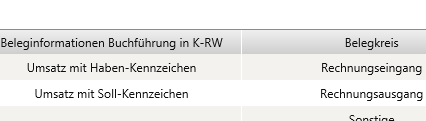

Das müssen Sie in UO einstellen. In der Startseite Belege rechts auf Stammdaten > Belegtypen > Verwalten und dann dort bei Rechnungseingan und Rechnungsausgang die Beleginformation für das Buchen in Rewe jeweils umkehren.

Tausend Dank dafür!
