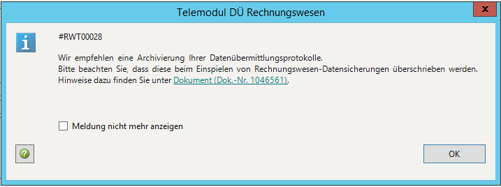

Hallo Datev,
warum kann nicht mal ein Datev ProgrammiererIn eine automatische Archivierung der Protokolle der USt Voranmeldungen in die DokAblage umsetzen?
Dieser Hinweis auf "EDV zu Fuß" ist für ein führendes Softwareunternehmen eher peinlich.

Hallo Herr Müller,
aktuell gibt es keine Schnittstelle vom Telemodul DÜ Rechnungswesen zur Dokumentenablage.
Ihr Schnittstellenwunsch für die Übergabe des Übermittlungsprotokolls wurde aufgenommen und an die zuständige Entwicklungsabteilung weitergeleitet. Die Prüfung Ihres Vorschlags hat ergeben, dass wir diesen nach dem derzeitigen Planungsstand nicht umsetzen werden. Bitte haben Sie Verständnis für diese Entscheidung.
Alternativ können Sie das Übermittlungsprotokoll als *.pdf erzeugen.

Hallo Herr Müller,
wenn Sie mit dem Telemodul USt-Voranmeldungen übermitteln, können Sie zumindest das Elster-Protokoll automatisch ausgeben (als Druck, als pdf, oder als Druck und pdf). Bei mir wandert bei der Übermittlung immer ein pdf des Elster-Protokolls automatisch in das Verzeichnis, dass den DMS-Dokumentenkorb bestückt.
Einstellbar ist dies hier:
     Telemodul DÜ Rechnungswesen / Extras / Übergreifende Einstellungen / Ausgabe

Hallo Frau Fitschen,
Danke für den Tipp, das probiere ich mal aus, solange ich auf die Erledigung der Datev.Hausaufgaben warte 🙂
