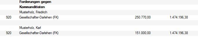

Dann hatten wir aber unsere erste Überraschung. Wir haben es in Abschlussprüfung getestet und Abschlussprüfung zeigt folgendes Bild im Kontennachweis:
Dabei ist zu beachten, dass dies ein stark vereinfachter Fall ist. Bei deutlich mehr Gesellschafter und mehreren Kapitalkonten, kann man das Listbild keinem Mandanten für Gebühren verkaufen!.
Also haben wir einen Servicekontakt am 01.02.2016 aufgemacht.
Hierauf antwortete die DATEV dann am 02.02. schriftlich über Servicekontakt:
"Der Fall mit der fehlerhaften Darstellung im Kontenweis zur Bilanz befindet sich zur Analyse in der Programmentwicklung."

Wir erstellen und prüfen rd. 75 Jahresabschlüsse für GmbH & Co. KG´s. Die Hälfte davon im ersten Halbjahr eines jeden Jahres. Es ist völlig widersinnig, absurd und inakzeptabel, dass mit Abschlussprüfung keine sachlich korrekten Kontennachweise ausdrucken kann, wenn man sich an die Vorgaben der anderen Abteilung Rewe (auch von DATEV) hält.
Frage an die DATEV Verantwortlichen: Wann erhalten wir ein fehlerfreies Programm, so dass wir unser Jahresabschlüsse mit einem richtigen Kontennachweis ausliefern können?

gestern haben wir ein Patch von Ihnen bekommen.
Alles sieht nun so aus wie es soll:
Vielen Dank für die schnelle Hilfe.
