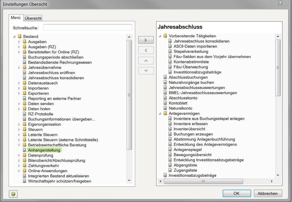

Dann probieren Sie bitte mal folgendes:
Mit der Maus in die Übersicht Jahresabschluss, mit der rechten Maustaste reinklicken und dann "Einstellungen Übersicht" auswählen. Es erscheint das folgende Fenster (s. unten - ich weiß leider nicht wie ich hier nach dem Fenster weiterschreiben kann):
Fügen Sie den Punkt "Anhangerstellung" Ihrer Übersicht hinzu. Jetzt sollten Sie diesen Punkt in der Übersicht aufrufen können.

ich kann den Eintrag zwar auswählen und verschieben aber er erscheint dann nicht in der Auswahl.....
bfit
Nachricht 8 von 19
432 Mal angesehen
Sorry, dass ich frage:
Haben Sie unten auf OK geklickt? Oder sind Sie evtl. über das Kreuz oben rausgegangen?
tobe
Nachricht 9 von 19
432 Mal angesehen
Mit OK; in Einstellungen Übersicht ist der Punkt auch ausgewählt erscheint aber dann nicht in der Übersicht JA.

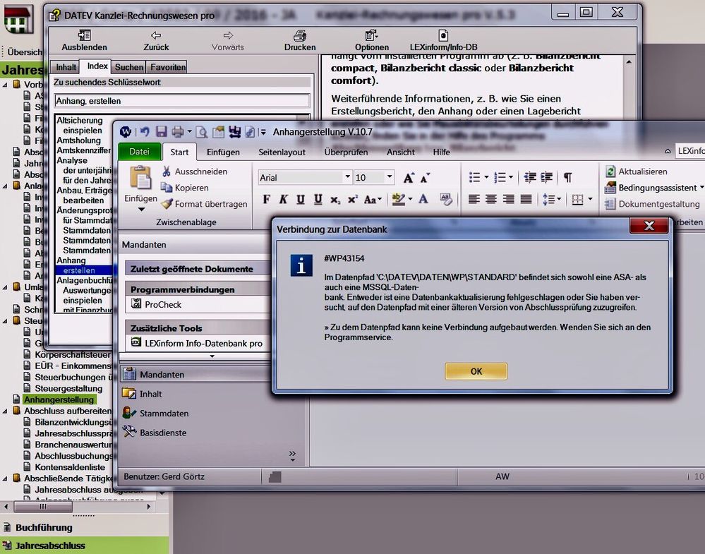

Wir haben das Programm Bilanzbericht nicht.
So geht es mir auch.
Ich nehme an, dass Geduld bis zum Update Ende Jan. erforderlich ist. Denn in der Hilfe im Programm gab es auch bei mir folgendes Bild:

Also hier ist es noch nicht installiert. das werden wir nachholen und dann sehen wir ob es funktioniert....
Aus der Beschreibung kann man aber m.E. nicht erkennen das es ein gesondert zu installierendes Modul ist. Das könnte man in die Hilfe vielleicht noch einbauen....

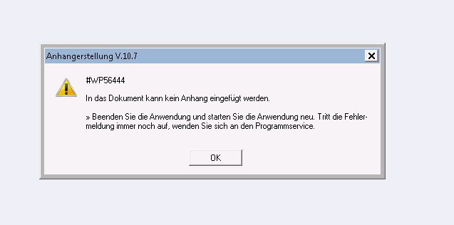

Nach der Installation und einer Anpassung an der Datenbank startet das Programm nun endlich......
aber leider kommt nun der Fehler:
Mal eben einen Anhang erstellen geht dann anscheinend doch nicht....

Nun läuft es, und ich möchte nicht vorenthalten warum es nicht geklappt hat:
1. Installation des Moduls Anhangerstellung notwendig (wie gesagt aus der Hilfe nicht erkennbar)
2. Wir hatten eine alte Datenbank die der Systempartner nach Installation entfernen musste. Daher waren keine Standarddokumentvorlagen vorhanden.
Wäre 2. nicht gewesen, hätte das Programm starten und funktionieren müssen.
Danke allen für die Hilfe. Nun wird getestet was das Programm kann.
