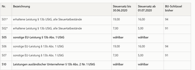

gibt es einen Buchungsschlüssel, mit dem man sonstige Leistungen Drittland (Lizenz, USA), die bis 07/21 läuft mit 19 % USt/VSt erfassen kann? Für die EU gibt es ja einen.
Selina_Gottwald
2458 Mal angesehen
es gibt derzeit keinen Buchungsschlüssel, mit dem sonstige Leistungen Drittland (19% USt/ VoSt) erfasst werden können.
Alternativ können Sie in der Umsatzsteuervoranmeldung prüfen, in welche Kennzahl die Leistung fließen soll und ggf. die Kontenfunktion abändern.
S_Rettig
2443 Mal angesehen
Hallo Frau Gottwald,
nach langem Suchen bin ich auf den Buchungsschlüssel 510 gestoßen, der das aus meiner Sicht abbildet. Dort kann ich die 19 % auswählen.
