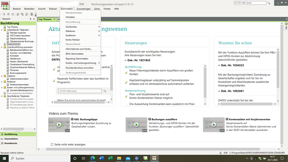

Hallo in welchen Stammdaten muss ich schauen. Bei Rechnungswesen Stammdaten finde ich kein Unterpunkt Banken

Kannst du evtl. mal einen Screenshot von deiner Menüleiste posten?

so ungefähr????so ungefähr????
Nachricht 8 von 16
257 Mal angesehen
Genau. Da unter Stammdaten sollte es den Punkt Banken geben. Jedenfalls ist der da in der Kanzlei-Version.

Gedanklich auf Rechnungswesen umstellen und die Bestellung reichen leider nicht. Sie müssten bitte auch die große  Rechnungswesen-Version installieren. Anschließend  funktioniert es auch wie beschrieben.
Der Screenshot ist noch von der Compact-Variante.

Schauen Sie doch bitte einmal in Ihren Screenshot. Dort erkennen Sie ganz oben das Sie mit der Compact-Variante arbeiten.
Sie müssen die große Version noch installieren - das kann DATEV für Sie nicht erledigen (außer sie nutzen Smart IT oder ASP - davon gehe ich jedoch nicht aus). DATEV kann nur die Software bereitstellen.
