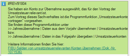

die Funktion Umsatzsteuerkonten übergeben/übernehmen wurde bewusst in das Register "Daten aus dem Vorjahr übernehmen/übergeben" übernommen.
In der Entwicklungsphase fanden Kundeneinbezugsmaßnahmen statt, in denen sich herausgestellte, dass das Vorgehen bei der Übergabe der umsatzsteuerrelevanten Konten sehr unterschiedlich ist.
Die Funktion beinhaltet daher viele Einstellungsmöglichkeiten (Art des Vortrags, Zielkonto, etc.), um maximale Flexibilität bei der Übergabe zu gewährleisten.
Innerhalb des Fensters Fibu-Salden übernehmen/übergeben können diese Einstellungsmöglichkeiten jedoch nicht umgesezt werden, daher ist ein eigenes Fenster für die Funktion nötig (so wie z.B. auch für die Übergabe von Gesellschafterkonten).
In der Pilotphase für diese Funktion hat sich herausgestellt, dass einige Anwender die Saldierung nicht benötigen, sondern einzeln vortragen möchten. Daher werden diese Konten bei der Fibu-Saldenübergabe auch weiterhin angeboten und durch den Hinweis in die neue Funktion geleitet.

Stattdessen wurde ein Fehlerhinweis programmiert, der bei der vorbelegten Standardauswahl immer hochpoppt. Da die wenigsten Anwender die USt Konten manuell vortragen werden (nachdem die automatische USt Übernahme jetzt klappt; ich war auch erst skeptisch und habe es noch manuell gemacht), müsste der neue Auswahlpunkt "Bestandskonten ohne USt-Konten" dann standardmäßig vorbelegt werden.

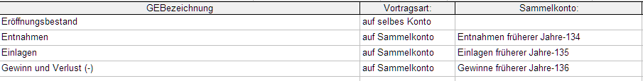

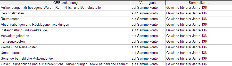

Also ich habe ja selbst jahrelang ein selbstgestrickte Buchführungsprogramm (welches NICHT zum Verkauf steht) verwendet, in dessen Kontenplan zu allen Kontengruppen folgende Daten zum Saldenvortrag erfasst werden:
  • Option: Vortrag auf selbes Konto (standardmäßig bei den den Bestandskonten außer Umsatzsteuerkonten)
  • Option: Vortrag auf Sammelkonto - nebst Eingabefeld für das Ziel-Sammelkonto (bei Erfolgskonten und Kapitalkonten trage ich hier das Kapitalkonto als Zielkonto ein. Als kleines Schmankerl gliedere ich damit sogar den Anfangsbestand des Kapitalkontos noch in Unterkonten "Gewinne früherer Jahre", "Entnahmen früherer Jahre" und "Einlagen früherer Jahre" auf (im Hinblick auf §4 Abs. 4a EStG).
Mit meinem Programm muss ich dann einfach nur auf "Salden des Vorjahres übernehmen"  klicken, und jedes Konto wird auf das Konto vorgetragen, wie es sich buchhalterisch gehört. Ich habe da so gut wie nie Salden der Klasse 9 und das Kapitalkonto stimmt auch. Und so bucht mein Programm streng nach vorstehenden Regeln die Salden auf das entsprechende Zielkonto und Gewinn,  Kapital und die Bestände stimmen mit einem Klick.
Leider nutze ich mein eigenes Programm nicht mehr, da dieses für Bilanzierer nicht unbedingt als GoB-Konform eingestuft werden könnte, und ich jedes Jahr die geänderten Elster-Schnittstellen zur UStVA reinfummeln müsste. Aber mit einer so einfachen Idee hat das bei allen meinen EÜR-Mandanten jahrelang geklappt, und Gewinn und Kapitalkonten waren stets transparent für die Anwendung des §4 Abs. 4a EStG....
Diese einfache Lösung hat jahrelang günstig und gut funktioniert. Keine Ahnung warum die Datev nicht auch auf so eine einfache Idee kommt. Denn bei Einzelunternehmen den Gewinn und die Kapitalkonten vorzutragen ist jedes mal bei Datev ein Pain in the A** (US) / bzw. Pain in the A*** (UK). Bei Personengesellschaften gibt es ja wenigstens die Gesellschafter-Konten...
Screenshots aus meinem Programm
Beispiel Kontengruppe Anlagevermögen
Beispiel Kontengruppe Kapitalkonto
Beispiel Kontengruppe Betriebsausgaben
Die Datev darf diese Idee gerne klauen!
