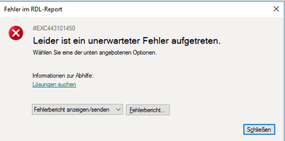

Wenn ich auf Grafik drücke, kommst statt einer Grafik eine Fehlermeldung.

das Problem mit der Fehlermeldung habe ich auch...
Welche Fehlermeldung kommt denn?

wir sind gerade dabei die EXC Meldung zu analysieren.

können Sie sich bezüglich der Fehlermeldung beim Öffnen der Grafik bitte an den Programmservice wenden?
Dort sollte dieses Anliegen geklärt werden können.

Mittlerweile kann ich sagen warum der Fehler auftritt.
Das Problem liegt an der Aufbereitung der Grafik kurzfristige Erfolgsrechnung, die in manchen Konstellationen, wenn z.B. die Gesamtleistung gleich 0 ist nicht aufbereitet werden kann.
Dann kann diese Grafik nicht geöffnet werden.
Wir werden dieses Problem mit einer der den nächsten Programmversionen beheben.
Temporäre Abhilfe: Eine andere Grafik auswählen bzw. Grafik kurzfristige Erfolgsrechnung temporär aus dem Paket entfernen.
