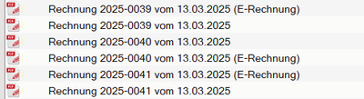

warum werden meine erstellten E-Rechnungen doppelt in der Dokumentenablage abgelegt. Einmal als E-Rechnung und einmal als normale Rechnung.

Hallo, grundsätzlich werden alle Belege, die zu einer Ausgabe gebracht werden (z.B. durch einen Druck, E-Mail Versand oder einem PDF-Export aus der Seitenansicht heraus) auch in der Dokumentenablage archiviert, um den Stand zu diesem Zeitpunkt festzuhalten. Ob das bei einer E-Rechnung sinnvoll ist, kann man diskutieren, da dieser Stand nur ein Zwischenstand sein kann, weil das "echte" Dokument eben erst noch entsteht.
Versendet man dann den als E-Rechnung gekennzeichneten Beleg an den E-Rechnung Server und bekommt dann die erstellte E-Rechnung wieder zurück, wird diese ebenfalls in die Dokumentenablage archiviert und mit dem Zusatz (E-Rechnung) markiert, so dass man später besser das relevante Dokument identifizieren kann.
Im Beispiel habe ich einen als E-Rechnung definierten Beleg nach Erstellung gedruckt, dann nochmal als PDF exportiert und dann im 3. Schritt versendet und archiviert.
Die Abhilfe wäre somit derzeit, den als E-Rechnung gespeicherten Beleg nicht vor dem eigentlichen Versenden zur Ausgabe zu bringen (Druck, PDF-Export usw.).
