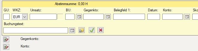

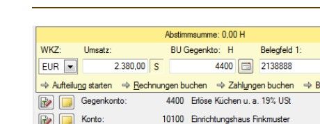

ich hab gelesen das die Funktion auch für die Compact version vorhanden sein soll, das scheint aber nicht der Fall zu sein. Denn weder die Tastenkombination funktioniert, noch gibt es einen Eintrag im Menü bearbeiten. Ausschnitt.jpg
Das ist ein Ausschnitt den man bei Google findet, allerdings von Kanzlei Rechnungswesen, da ist die Funktion auf den ersten Blick ersichtlich.
Und so sieht das bei uns in der Compact Version aus. Da fehlt meines Erachtens die ganze Zeile "Aufteilung starten, Rechnung buchen ect."

Hallo Herr Lucassen,
Sie haben dann einen Stapel gewählt, bei dessen Anlage Sie die Option Stapelerfassen angeklickt haben. In der Stapelerfassung stehen auch weitere Funktionen, wie die Kontoanzeigen, nicht zur Verfügung und die Buchungen schlagen sich nicht unmittelbar nieder, sondern erst nachdem Sie den Stapel verarbeitet haben.
Wenn Sie einen Buchungsstapel bearbeiten, der nicht als Stapelerfassung gekennzeichnet ist (Standardeinstellungen), werden auch die übrigen Funktionen sichtbar.

Hallo Herr Wielgoß,
vielen Dank für ihre Antwort, das war natürlich genau das Problem und jetzt funktioniert alles wie es soll.
