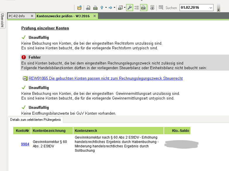

Bei jedem Öffnen von ReWe- Beständen werde ich von unten stehendem Fenster begrüßt:
in diesem Fall handelt es sich um die Buchung, um bei der GewSt einen Veräußerungserlös zu übergeben. In anderen Fällen handelt es sich um die Konten 17##, die seit Jahren genutzt sind, deren OPOS- Funktionen aktiv sind und die durch Verknüpfungen in den BiBer dort zu vollautomatischen Erläuterungen führen. Daß diese Meldung auch bei alten Beständen kommt, ist einfach nur peinlich.
Wunsch: Nach einmaligen Prüfen soll der Anwender die Möglichkeit haben, diesen Dialog stumm zu schalten.
Begründung: Es obliegt nicht der Buchhaltung zu entscheiden, ob diese Konten zu nutzen sind. Vielleicht ist geplant, zur Steuerbilanz eine Umgliederung vorzunehmen.

mit Installation der DVD 13.1 im Januar 2020 werden die Jahresabschlüsse  auf Basis von Kontenzwecken erstellt. Die Umstellung der Bestände erfolgt sukzessive.
Liegen in einem Datenbestand dann Kontenzweckfehler vor, werden die betroffenen Konten  als Auffangposten ausgewiesen. Die Übermittlung der Offenlegung, der E-Bilanz und die Nutzung der Steuerschnittstellen ist erst dann möglich wenn Kontenzweckfehler korrigiert wurden.
Deshalb raten wir Ihnen dringend dazu, zu prüfen warum Kontenzweckfehler vorliegen und diese durch das Verwenden korrekter Konten bzw. durch Änderung des Kontenzwecks zeitnah zu bereinigen. Eine Abschalten oder auf erledigt setzen dieser Funktion wird es deshalb nicht geben. Denn in den kommenden Jahren ist auch eine Umstellung der Wertaufbereitung der BWA geplant.
Die Kontenzweckprüfung erfolgt ab Wirtschaftsjahr 2016 weil wir Sie seit der DVD 10.1 (Auslieferung im Januar 2017) in den Jahresabschlussauswertungen auf Kontenzweckfehler aufmerksam machen.
@ Herr Kolberg: Das Konto 9984 ist vorgesehen für die Gewinnkorrektur nach §60 EstDV  bei Beständen ohne festgelegte Bereiche im Tool latente Steuern. Über Stammdaten | Informationen zum Konto können Sie in den Kontenerläuterungen nachlesen für welchen Sachverhalt ein Konto vorgesehen ist.
Alle weiteren Informationen und Hintergründe warum eine neue Wertaufbereitung geplant ist und welche Vorteile sie bietet finden Sie unter www.datev.de/kontenzweck .

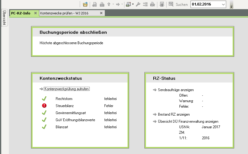

Hallo Frau Dietrich,
vielen Dank für die weiteren Erläuterungen. Ich halte diesen aktiven Hinweis durch die automatische Anzeige der PC-RZ-Info bei vorhandenen Fehlern oder Problemen für sinnvoll. Auch in Hinblick auf den ansonsten nicht absehbaren Mehraufwand, wenn sich erst bei der Jahresabschlusserstellung mit dieser Thematik auseinander gesetzt wird.
Auch den Status zur Kontenzweckprüfung direkt im DATEV Arbeitsplatz finde ich hilfreich.
Das gleiche Verhalten taucht im Programm ja auch auf, falls beim Periodenabschluss, beim Senden der Daten, beim RZ-Bestand oder bei der Datenübermittlung Fehler oder Warnungen aufgetreten sind.
Ursprünglich befasste sich die PC-RZ-Info ja ausschließlich mit Sendeaufträgen, RZ-Beständen und Datenübermittlungen (daher vermutlich auch der Name).
Mittlerweile sind noch der Periodenabschluss sowie die Kontenzweckprüfung hinzugekommen. Unter diesen Gesichtspunkten halte ich die Bezeichnung PC-RZ-Info mittlerweile für etwas irreführend. Besser fände ich beispielsweise "Bestandsinfo" oder "Technische Info".

Sehr geehrte Frau Dietrich,
früher kam dieses Fenster ausschließlich, wenn es Inkonsistenzen zum RZ- bestand kam und ein sofortiges administratives Eingreifen notwendig war.
und jetzt...
Wenn das übliche Verbindlichkeits- Konto bebucht wird, dann poppt dieses Fenster auf und wird folglich von der Buchhaltung ungelesen weggeklickt.
Die Zuordnungsproblematik tritt beim finalen Senden der E-Bilanz auf und da besteht noch immer die Möglichkeit, individuell einzugreifen.
Auch wurde vor Ewigkeiten bereits der Wunsch ausgesprochen, daß im Kanzleikontenrahmen individuelle Funktionsanpassungen möglich sind, die auch für die E-Bilanz greifen.
Dringender Wunsch:
Diese Meldung kommt ausschließlich im Jahresabschluß- Teil.
Der JA- Mitarbeiter wird dann eine Lösung erarbeiten und die Buchhaltung informieren, welches Konto in Zukunft zu nutzen ist.
Das Meldefenster mit RZ-Status darf wirklich nur bei RZ- Bestandsproblemen kommen.
PS: Das Konto 9984 wurde exakt für die Gewinnkorrektur verwendet. Nur nicht für "latente Steuern" sondern für die Übergabe nach GewSt, wo es genauso funktioniert, wenn der Gewinn der Bilanz nach nach §60 EstDV  zu korrigieren ist und die Automatik ohne manuelle Korrektur sicher funktionieren soll.

Guten Tag,
der RZ-Status, war der erste Hinweis der innerhalb der PC-RZ-Info, umgesetzt wurde. Später kamen weitere Infos dazu - Buchungsperiode abschließen - hier werden sowohl PC- als auch RZ-Infos angezeigt. Und jetzt der Kontenzweckstatus - was eine PC-Info ist. Es werden sowohl PC- als auch RZ-Infos aktiv angezeigt. Daher ist der Name bewusst allgemeiner gewählt. Der Vorschlag "Technische Info" ist nicht ganz passend. Da es sich eher um "fachliche" Prüfungen handelt und der Hinweis auf "RZ" fehlt. Auch mit dem zweiten Vorschlag "Bestandsinfo" verbinden einige Anwender etwas anderes - siehe Beitrag von Herrn Eberhardt.
Slobodan Jeremic
Teamleiter Produktmanagement FIBU Datenübermittlung
