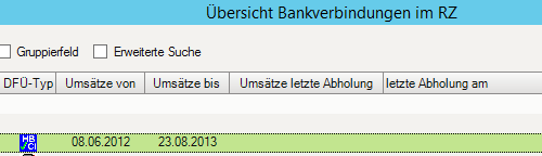

gestern habe ich die Bankverbindung im RZ gelöscht, heute ist sie wieder da:
Neu anlegen kann ich sie nicht, eine neue Teilnahmeerklärung lässt sich  nicht ausdrucken. Eine Abmeldevereinbarung kann ich zwar ausdrucken, das macht aber keine Sinn, da es sich ja nur um Daten handelt, die im Rahmen einer HBCI Abholung auch im RZ gespeichert wurden. Die Bank hat nie direkt Daten übermittelt.

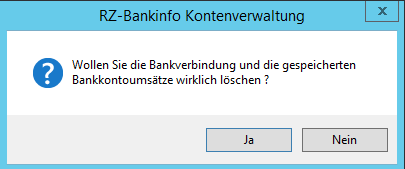

Gesichert wurden die Daten offensichtlich; aber nur bis 2013. Was damals war, weiß ich nicht. Wie ich diese Altdaten gelöscht bekomme, wenn das mit dem Löschbutton in der RZ Übersicht nicht klappt, ist mir schleierhaft. Die Hinweismeldung hat mir eigentlich versprochen, dass alles gelöscht wird:
Ich habe natürlich mit JA bestätigt.

dann wäre die schnellste Lösung einen Service-Kontakt aufzumachen, damit seitens DATEV geprüft wird, warum die Bankverbindung nicht gelöscht werden kann. Ich wüsste dann pauschal auch nicht mehr woran es liegt.
Ich hatte bisher nur einen ähnlichen Fall mit EBICS. Dort wurden die Bankverbindungen auch immer neu angelegt. Hier war das EBICS-Verfahren iVm einer bedenklichen Anlage durch die Bank der Verursacher.

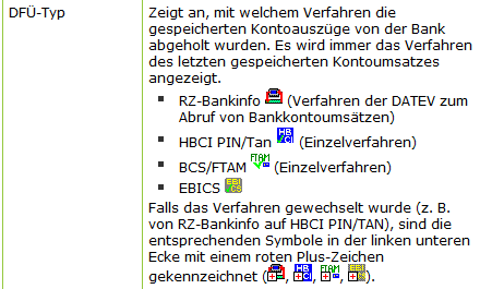

vielen Dank für Ihr Feedback zu dem PSD2-Symbol für die Bankverbindungen im RZ:
Eine Fehlerbereinigung für die Version 7.71 von Zahlungsverkehr (Service-Release vom 06.09.2019). Der Hotfix steht bereits ab 12.00 Uhr zur Verfügung.
Nach Installation des Hotfixes wird das korrekte DFÜ-Typ-Symbol für PIN/TAN-Konten in der Liste der Bankverbindungen mit Kontoumsätzen angezeigt.
Die Liste der Bankverbindungen mit Kontoumsätzen rufen Sie im Programm Zahlungsverkehr über Archiv | Archivverwaltung im RZ | Bankverbindungen mit Kontoumsätzen oder im Programm Kanzlei-Rechnungswesen über Bestand | Daten holen | Übersicht Bankverbindungen RZ auf
