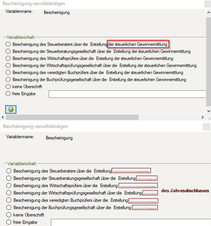

ich habe bei der Vervollständigung einer Bescheinigung beim Jahresabschluss ein Problem mit der Überschrift.
Ich habe schon überall gesucht, jedoch leider nichts gefunden. Ich nehme an es ist nur ein Einstellungsproblem.
Und zwar bei den Bescheinigungen aus der Kategorie "Bei Anfertigung eines Abschlusses" ist die Überschrift jedes mal unvollständig.
Im Listbild in der obersten Variable kann man auswählen: Bescheinigung des Steuerberater übers die Erstellung
Aber nach dem Wort Erstellung hört es auf. Es müsste dich weitergehen mit: ... Erstellung eines Abschlusses etc.
Bei der Kategorie "Bei Erstellung einer steuerlichen Gewinnermittlung" lautet der Variableninhalt:
Bescheinigung des Steuerberaters über die Erstellung der steuerlichen Gewinnermittlung
Hier geht es doch auch.
Wieso fehlt das das letzte Stück bei den Listbildern für den Abschluss ?
Ich bin langsam am verzweifeln. Ich hoffe das Schwarmwissen hat vielleicht eine Idee, wo da eine Einstellung falsch sein komme.

Danke für den Hinweis. Die Vorbelegung der Listbildvariablen zu den JA-Variablen scheint tatsächlich unvollständig zu sein. @DATEV

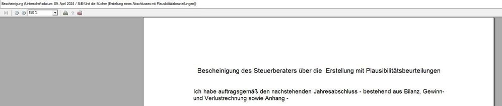

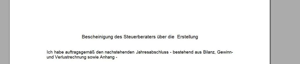

Ich habe jetzt mal die beiden Listbilder ausprobiert:
Listbild 017:
Listbild 001:
Also ich finde, dass das trotzdem komisch klingt. Meiner Meinung müsste zwischen "Erstellung" und "mit Plausibilitätsbeurteilungen" noch "eines Jahresabschlusses" kommen.
