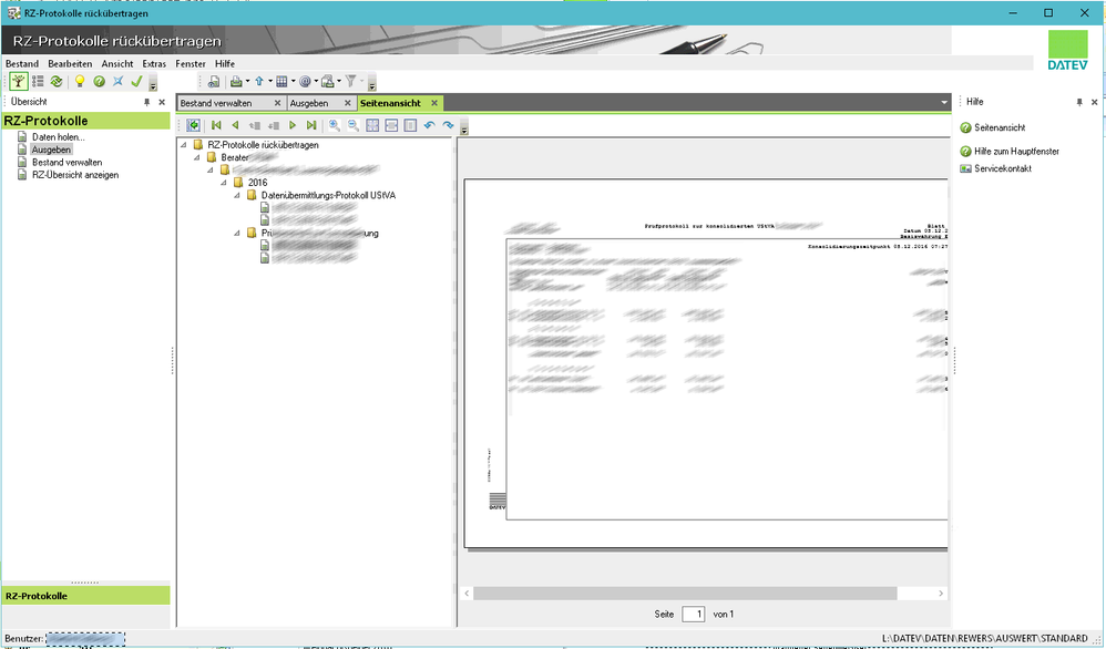

Das Programm: "RZ-Protokolle rückübertragen" hat wirklich gute Möglichkeiten und im Prinzip könnte man schnell und unkompliziert auf alle UST- Meldungen zugreifen, die früher ausgedruckt wurden oder per DFÜ aufwendig per Einzelanschaltung aus dem RZ geholt werden müssen.
Leider hakt es aber am Workflow der Bedienung.
Beispiel:
Ich benötige die Werte einer UST- Konsolidierung für meine Excel- Tabelle. Es befindet sich noch ein 13. Lauf im System, so daß die Rewe- Auswertung "UST- Jahresübersicht" nicht die korrekten Daten liefert.
-> Programm: "RZ-Protokolle rückübertragen"
  • DAP: Programm öffnen (der korrekt angewählte Mandant wird nicht übergeben) (Bitte einprogrammieren!)
  • Laufzeit, bis Aktionen möglich sind...
  • Frage: Weshalb wird "Ausgeben" und "Bestand verwalten" getrennt? Wenn ich den Bestand verwalte, möchte ich vielleicht auch einen Schnellansicht nutzen, und wenn ich im Ausgeben bin, möchte ich vielleicht etwas löschen...
  • "Mandant öffnen" ist über die Baumstruktur extrem ungewohnt, wenn ich doch einfach meine Mandantennummer eingeben möchte.
  • Bei den Protokollen wäre es hilfreich, wenn neben dem Übertragungszeitpunkt auch stehen würde, welchen Veranlagungszeitraum diese betrifft (Problem geänderte VA)
  • OK, zwei Protokolle angeklickt (nach "ausgewählte Auswertungen")
  • Leider ist der Bildschirmaufbau so, daß links unendlich viel Platz verschwendet ist, die eigentlichen Protokolle aber derart klein sind, daß man diese nicht lesen kann.
  • Doppeltklick auf das Dokument (Wäre zu schön gewesen, wenn es sich im PDF- Reader,MS- Imaging, oder in einem DATEV- Viewer geöffnet hätte.
  • Seite "2" vom Dokument...  keiner der üblichen Tastatur- oder Maus- Befehle führt zum Ergebnis. (der neue Navigations- Button wurde zwischenzeitlich entdeckt...)
  • Blättern durch die Dokumente. Leider wurde vor der Seitenansicht vergessen, alle ausgewählten Dokumente zu markieren. (Wieder raus, markieren, Doppeltklick... (alles aus der Auswahl weg) - neu Auswählen - Markieren - Klick auf "Seitenansicht"
  • Es wäre toll, wenn beim Blättern durch die Protokolle die Position (z.B. "Seite 2") beibehalten würde. usw. usw.
  • Kontextmenü: "Nach Excel exportieren" fehlt leider.
  • Irgendwie lassen sich die Daten dann sogar per Kontektmenü kopieren, aber leider ist beim Markieren kein Auswahlfenster zu sehen und es gibt keine Trennzeichen zwischen den kopierten Werten -> unbrauchbar....
  • Sicherlich läßt sich diese Liste noch erweitern.
Ich bitte daher, daß die komplette Oberfläche neu überarbeitet wird, so daß Standard- Prozesse intuitiv abgewickelt werden können. Und mit "Standardprozesse" meine ich den normalen Kanzlei- Mitarbeiter, der eben einmal schnell sehen möchte, was bei einer konkreten UST- Voranmeldung gesendet wurde, um dieses einem Mandanten per Email mitzuteilen. (Werte per Copy & Paste in die aktuell geöffnete Mail kopieren.)
Problem: Beim email- Schreiben ist die Seitenansicht verdeckt, so daß ein manuelles Abtippen der Werte für einen ein- Bildschirm- Nutzer heute nur über das Medium Papier möglich ist.
konkrete Wünsche:
  • Die Auswertungen öffnen sich in einem externen Viewer, idealerweise mit einem Viewer, der ein Copy von markierten Bereichen zuläßt.
    Diese Auswertungen muß der Anwender manuell schließen, wie es z.B. bei Anlagegütern in Rewe funktioniert.
  • Dann könnte die antiquare "Auswertung" von LODAS als Vorbild genommen werden. Da funktioniert irgendwie alles intuitiver.
Beispiel: Bei einer Konsolidierung paßt etwas nicht. Ist diese Darstellung wirklich das Beste, was im Hause DATEV möglich ist?
