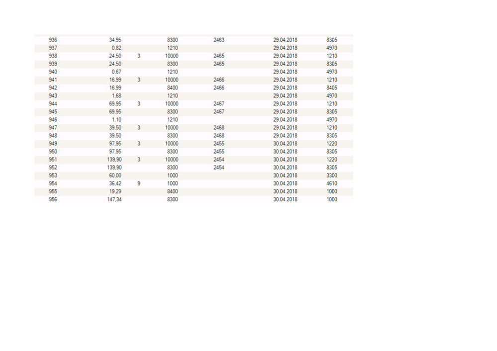

Wie oben im Bild zu ergehen, so sieht dann aber die Primanota / Buchungsvorgang aus.
Auf den jeweiligen Konto ist zwar alles richtig drauf, aber sollte doch mal was nachgeschaut werden ist das ja Kraut und Rüben suche.

Nein. Im ASCII-Import definieren Sie nur, welche Buchungsinfo in welcher Tabellenspalte zu finden ist und in welchem Format. Eine Filterung / Bearbeitung wäre nur direkt in der CSV möglich.
